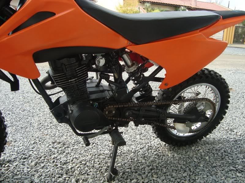

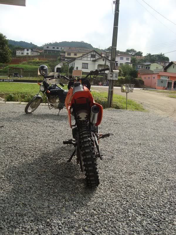

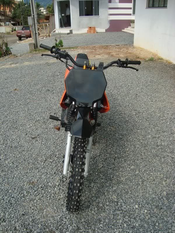

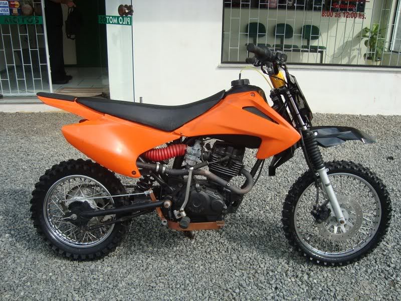

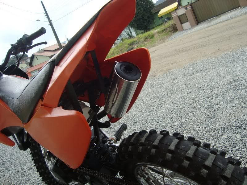

Buenas, um breve tópico pra mostrar pro pessoal um trabalho meu q defino como concluído:
FICHA TÉCNICA:
- moto base = CG 84
- banco, carenagens e tanque = CRF-230 (modelo antigo)
- amortecedor traseiro = monoshock XR 200 trabalhado
- suspensão dianteira = original com curso alongado
- aros = diant. e tras. de honda biz
- coroa = 56 dentes
- curva de escape = bros 125
- ponteira de escape = DT 200 Smiley
- algum tempo de trabalho e um pouco de solda!

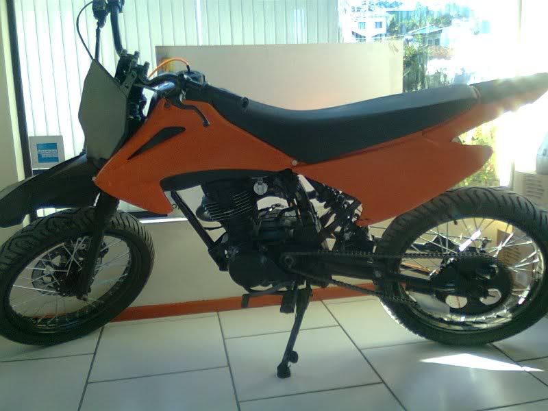

Pra dar uma descontraída, montei outro jogo de rodas:
